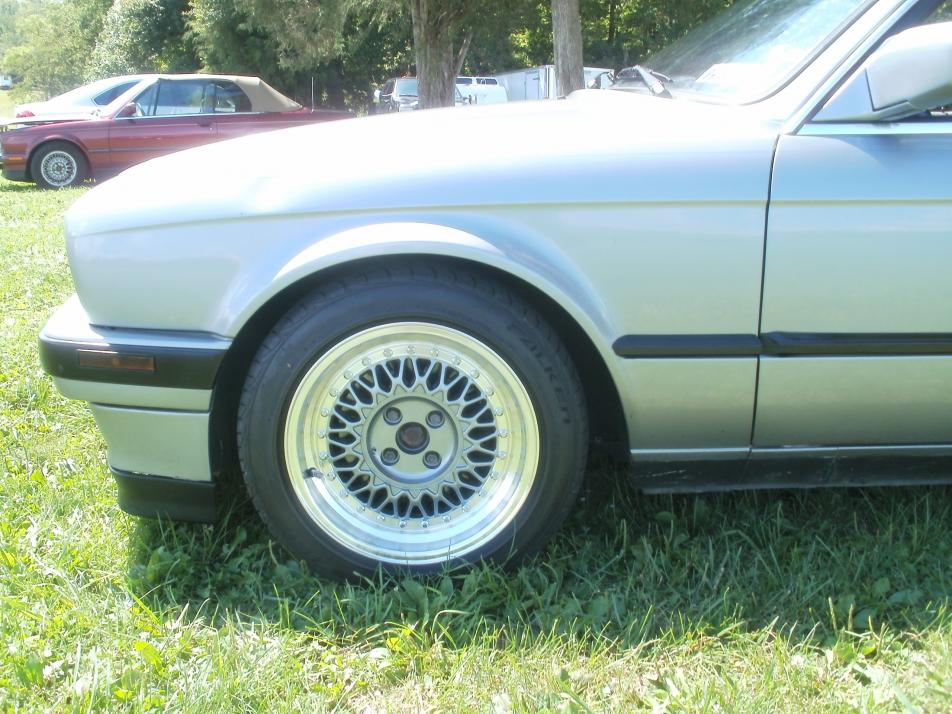

      • meengreene30
        • Mar 2012
        • 369
        front pic
